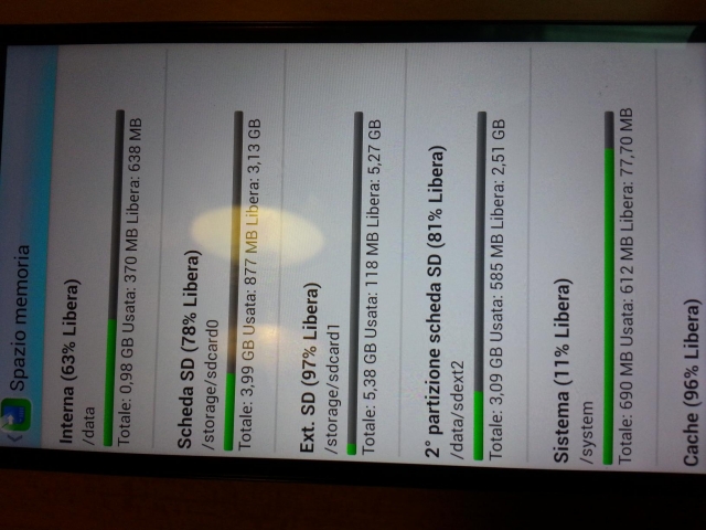

Ciao, ho da poco preso un iocean x7 hd con processore MTK 6582. Nel menù impostazioni leggo che ho 0,98gb come archivio interno e 5,36 GB come memoria totale telefono(invece di 8gb visto che ho chiesto il modello con 8 GB). Sono riuscito con minitools partition a portare la memoria interna da 5,36 GB a 1 gb, ora però non riesco a trovare il modo per far riconoscere i restanti GB come archivio interno. Premetto che:
1 voglio tenere la ROM originale
2 vorrei evitare di riformattare tutto (se possibile).
3 ho notato che sotto linux i restanti GB li riconosce come memoria non ripartita.
Detto questo c'è qualcuno che mi può aiutare?
il tuo smartphone è un 8gb ... semplicemente una quota della rom non è disponibile, come a tutti, perchè riservata all'os.
Per il resto ti sei "infilato" in un vicolo cieco. per modificare le partizioni devi, ne più nè meno, seguire quanto è alla base di questo topic .... ovvero effettuare la sostituzione dei file ebr del tuo device.

Questa è la mia situazione attuale.
Quindi posso tranquillamente scaricare gli ebr per la ram da 8 Gb nonostante ne vedo solo 5,36 gb?
E' possibile sostituire i file ebr senza cambiare lo stock originale e senza perdere i dati?
