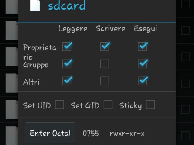

    [quote name="cleopatra81" post=6934251]@ korsa5791 : sono alle prime armi con la modifica del build.prop :-(
    Ho aggiunto le righe con FX ... ma ignoro cosa voglia dire "permessi 0755" :-([/QUOTE]
    Hai ragione scusa, e un grazie a jeric per la spiegazione. Comunque è una manovra semplice. Usando Root Explorer fai un semplice copia e incolla dei due file in cartella system/bin. Quando li hai copiati ordina la cartella bin per data decrescente, così li avrai insieme, per flaggarli e in basso a destra premere i tre puntini autorizzazioni e flagga così
