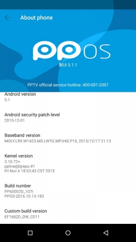

    questa e la rom che ho sul mio pptv comprato da gearbest
    la suoneria funziona regolarmente. @bovirus sto facendo tutti i preparativi per la procedura di installazione twrp e root.
    mi dite se questa rom e la stessa del post in prima pagina?

    Ma che ROM hai?
    Possibile che solo io non ho la radio?
    Qualcuno sarebbe così cortese da spiegarmi tramite gli screenshot ché ho postato che ROM mi hanno installato?
