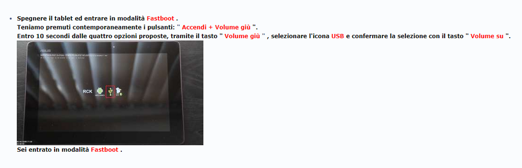

    Ho installato Android 4.1 senza difficoltà, PERO' ora non riesco ad entrare in modalità Fastboot: se riavvio con Tasto accensione+Volume Giù entro in modalòità ricovery con quattro icone (RCK, Android, USB, Wipe) MA non riesco a muovermi sulle opzioni, il tasto Volume Su fa da conferma (come Volume Giù) e conferma la scelta RCK, con conseguente errore, e, in ogni caso, se non faccio nulla in 10 secondi procede al cold boot
    Se uso i comandi ADB da terminale, il comando "adb reboot bootloader" equivale a "Tasto accensione+Volume Giù", se uso "adb reboot fastboot" ottengo un semplice riavvio, normale.
    Quindi, per ora, sono fermo qui.
    È vero che la traduzione Russo-Inglese è molto più chiara: mi sembra però che tratti un problema di riavvio che finisce sempre in recovery e non lo sblocco del bootloader (se non ho capito male...)

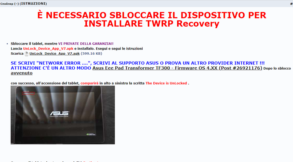

    Questa è la traduzione dal russo all'italiano
    Nella sezione relativa al tablet ci sono altri modi per lo sblocco del bootloader
