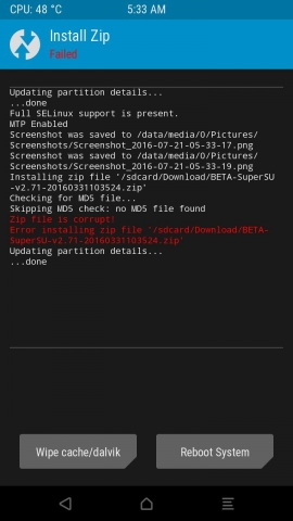

Salve, ho provato a flashare la SuperSu come descritto in prima pagina ma mi da costantemente errore, cosa devo fare per risolvere?

Che errore ti da?

Che errore ti da?

Mi da questo errore:
https://www.androidiani.com/extra/im...mage_NcoVe.jpg

Hai provato a riscaricarlo?

Ho riscaricato la zip ma mi da sempre lo stesso errore :(
