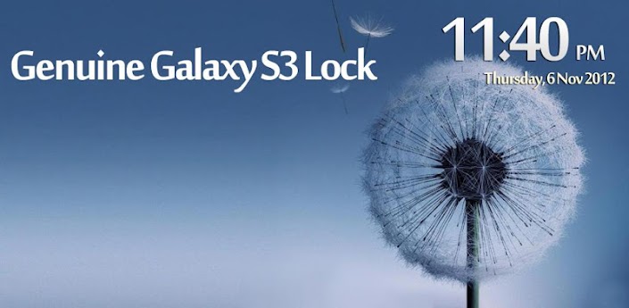

Visto che tu ce l'hai già su, hai provato anche il modding della lock screen con l'effetto dell'acqua :
[Ripple Lock Mod][DeOdexedOnly!] - xda-developers

La prima dovrebbe mettere il blocco schermo con l'effetto dell'acqua come il GS3.

Metto i link per non perderli:
Sblocco alla S3:
[Ripple Lock Mod][6200][6210][DeOdexedOnly!] - xda-developers
https://lh6.ggpht.com/Mn5KE-CR20diA5...uhedyI8UQ=w705
http://www.tecnophone.it/wp-content/...02-300x500.jpg
