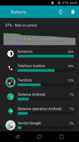

mah bo io ho lo stesso problema. cioè prima della cm11 snapshot, con le nightly se lasciavo il telefono acceso di notte, anche con wifi acceso, consumava tipo il 5% in 7 ore, poi con la cm11 tipo 8% mentre con la cm12 tranquillamente sorpassavo il 10% ma in modalità aereo! senza contare che sempre con la cm12 in tipo 3 ore consumava il 30% senza usarlo granchè (rispondere messaggi, controllare facebook\instagram di tanto in tanto). e le app erano e sono sempre le stesse.

cmq ho sempre avuto i temi dalla m5, ma la batteria ha sempre durato 2h30m di schermo acceso. da questa m11 è scesa drasticamente sotto le 2h di schermo acceso!
