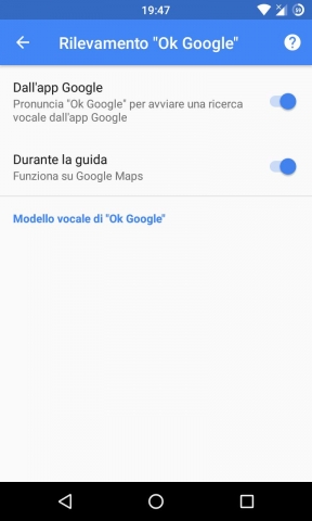

Tornando al discorso assistente vocale google ho controllato e mi mancano diverse voci nel menù
https://www.androidiani.com/extra/im...mage_9jVoV.jpg

Il file per il root lo devi scaricare dal sito ufficiale dei download della LineageOS in extras...ecco il link: https://download. lineageos. org/extras
Per l'applicazione di Google, invece, io ho tutte le voci , e funziona tutto perfettamente. Prova a mettere "Google App" come app di sistema (oppure prova direttamente a reinstallare le Gapps Nano).
Edit: hai controllato nelle impostazioni (però quelle del telefono)>app>impostazioni (premere sull'icona dell'ingranaggio)>e vedere se Google App è selezionato per l'assistente..?
Grazie per l'aiuto innanzi tutto, il link per il file del root non va, so dov'è la sezione extra magari scrivi il nome del file che devo usare che magari lo scarico io!!!
Cmq si ho controllato tutto nelle impostazioni (dove c'è appunto l'ingranaggio) e l'app per l' assistente vocale e appunto App Google... Non capisco cosa cavolo e infatti...

Il link non funziona perché devi togliere gli spazi dove ci sono i punti (se non facevo così, non mi faceva commentare). Comunque, devi andare sul sito ufficiale dei download della LineageOS, sulla sinistra, dove ci sono i device, scorri fino in fondo, ci dovrebbe essere una voce extras. In Extras, Ci sono i vari file SU per ottenere il root (c'è anche il file da flashare per togliere il root)...ovviamente, devi scaricare la versione ARM.
Per l'app di Google prova a reinstallare le Gapps nella versione Nano...Io ho installato quelle, e non ho problemi.

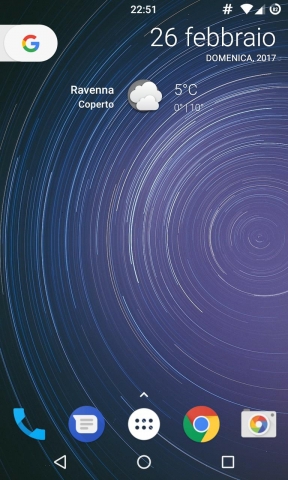

Alla fine ho rifleshato tutto da capo, utilizzando le gapps nano al posto delle pico risolto tutti i vari problemi... Pero adesso ho nella barra delle notifiche il simbolo fisso dei permessi di robot ovvero -> #
Non ce modo di nasconderlo almeno???
https://www.androidiani.com/extra/im...mage_WPVdi.jpghttps://www.androidiani.com/extra/im...mage_YEkBG.jpg

Ok, perfetto...quindi per avere tutte le funzionalità dell'app Google, e necessario che sia installata come app di sistema.
Il simbolo non credo che si possa nascondere (almeno io non ho trovato il modo). L'unica cosa da fare, è chiudere l'applicazione che usa i permessi e/o disattivare il root nelle opzioni sviluppatore (fino a quando non ti riserve).
