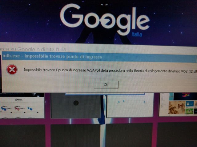

    Seguito tutta la procedura per filo e per segno (pure quella di XDA),ma il risultato è il medesimo: mi appare questa scritta e non riesco a far eseguire nessuno comando..
    Può essere che con XP ci sia qualche problema?Tra l'altro,la.combinazione di tasti shift+tasto dx mouse non funziona
    Su xp non ti so dire, dai un occhio quì:https://www.sparkblog.org/aprire-pro...-windows-7-xp/
