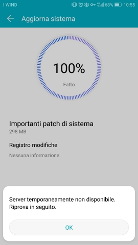

    Ciao a tutti, ho provato a installare l'aggiornamento con FF, scarico l'aggiornamento, fino a qui tutto bene, poi quando vado per installare mi da questo messaggio. [FOTO] Come potrei fare per risolvere? Perché da dopo la 180b ho dovuto aggiornare con FF, perché non mi arrivava mai Oreo.

    La pazienza è la virtù dei forti... avessi aspettato sarebbe arrivato ufficialmente... e senza problemi.....
    Ad ogni modo... FF ti permette di far fare le installazioni in 2 o 3 modi mi pare... Quale hai usato? Hai seguito la guida di FF?
