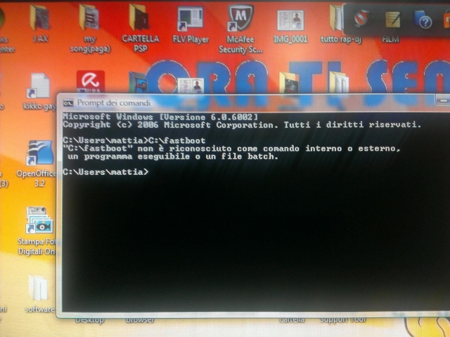

    nel prompt mi viene scritto "C:\users\mio nome>" e se digito quel comando mi dice fstboot non è riconosciuto come comando interno ecc..
    questo perchè fastboot.exe non si trova nel percorso che hai specificato
    premesso che tu abbia nel PC una cartella con fastboot.exe e adb.exe
    ipotizziamo che questa cartella si chiami "adb" e che per comodità si trovi alla radice di C:\
    dal prompt dovresti recarti a questo percorso: "C:\adb"

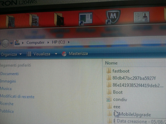

    io in c:\ ho una cartella di nome fastboot, e dentro questa cartella ce il boot.img, allora apro il prompt e come faccio a cambiare io percorso e metterlo per andare in c:/fastboot/flash boot?
    prima scrivi:
    CD C:\fastboot
    e ti ritrovi nella cartella fastboot
    poi digita il comando:
    fastboot flash boot boot.img
