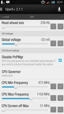

    Ho controllato in questi giorni, modificato un po' di parametri ma non so se va bene o no.. Moduli installati non ne ho e come dicevo prima, il kernel é di Sebastian. Questi sono i parametri che uso
    Possono andare bene?? La batteria mi scade drasticamente con WiFi e rete attaccate...

    Metti cpu min 51 mhz max 1300 mhz governor smartmax poi vedi come va 😉
    Ehm smartmax non lo vedo da nessuna parte...

    Hai ragione dipende dal kernel che hai non me lo ricordavo che quello che hai non c e l ha va benissimo ondemand 😉
