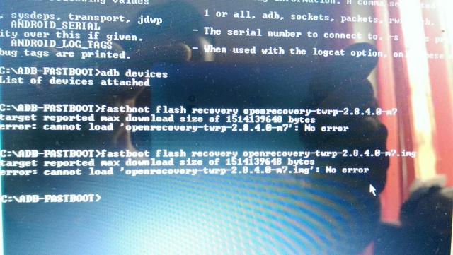

    C:\ADB-FASTBOOT>fastboot flash recovery openrecovery-twrp-2.8.4.0-m7
    target reported max download size of 1514139648 bytes
    error: cannot load 'openrecovery-twrp-2.8.4.0-m7': No error

    mi da sempre errore ce sia in twrp.img o che lo lasci per come è, ho sempre avuto questo problema ma non ricordo come ho fatto per superarlo
    Metti questo dentro la cartella fastboot-adb è la recovery 2.8.4.0 oppure rinomina il tuo "recovery".
    Fatto questo dai il comando per come te lo sto scrivendo "fastboot flash recovery recovery.img"

    Mi fai uno screen del cmd

    Quote Originariamente inviato da _DEX_ Visualizza il messaggio
    ma sei in adb o in fastboot?
