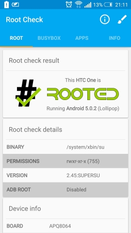

    Scusa se ti tiro ancora in ballo AndreOC, ma l'HTC mi risulta ancora rootato. Ho fatto l'unroot da SuperSU e disinstallato, ma al riavvio successivo Root Check me lo vede ancora rootato... aiuto...
    Hai modo di rifare l'unroot?

    L'ho rifatto tre o quattro volte. Installato SuperSU e fatto l'unroot, ma al riavvio su risiede ancora nella cartella /system/xbin. Infatti Root Check me lo vede e vede anche che è rootato.

    Prova ad eliminare la cartella..

    Già provato, occorrono i permessi per farlo. E anche se l'ho eliminata, al riavvio si ripresenta

    @ultrasound91 sapresti risolvere sto problema? Io sinceramente non ne ho idea...

    Dopo aver fatto l'unroot e riavviato, ecco la situazione...
