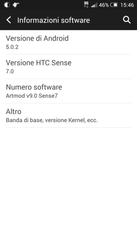

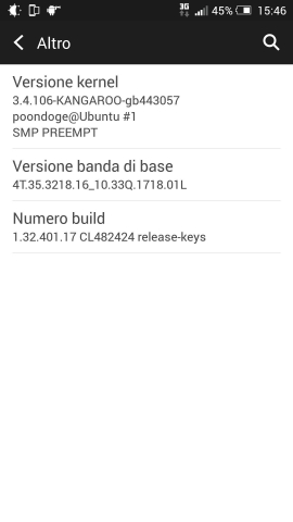

Il firmware l'ho aggiornato quando ho istallato la art v9 questa e la mia situazione Allegato 146538
Devo aggiornare qualcosa?
Ho visto in giro anche la insertcoin cosa ne pensi?
E della viper?
Quale kernel mi consigli?
L'ultimo firmware è il 7.18.901.22 come ce l'ho io in firma, ti consiglio di aggiornare, per quanto riguarda la insertcoin è un'ottima rom, la viper non so dirti xké non l'ho mai messa, in ogni caso se ti interessano i consumi una rom vale l'altra, parlo delle sense 7 che si trovano in giro, più o meno siamo lì a consumi, le sense 6 consumano di meno.
