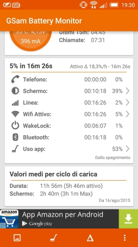

    puoi stabilire se davvero hai un consumo anomalo della batteria tramite l'app gsam battery monitor,la fai stare per circa 3 giorni e poi magari ci posti uno screen dei risultati
