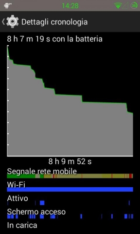

Http://www.htcmania.com/showthread.php?t=747181 io sto usando questo kernel vediamo come si comporta la batteria

Il kernel si sta comportando bene... La batteria dura molto di più... Anche con link2sd sembra funzionare bene... Da premettere che quando ho fatto il flah del kernel avevo il 70% di bstteria https://www.androidiani.com/extra/im...mage_CtnZD.jpg
