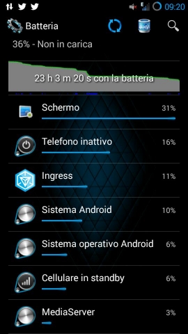

Ieri durata record della batteria
Poi tre blocchi consecutivi resettato brutalmente e messo in carica e ora di nuovo durata perfetta e Depp sleep come si deve.
Ieri notte non è calata neanche di un punto % l'altro ieri stesso intervallo di tempo notturno 20 % in meno al mattino . Molto imprevedibile.
Inviato dal mio U9200 usando Androidiani Apphttps://www.androidiani.com/extra/im...mage_LsQzO.jpg
