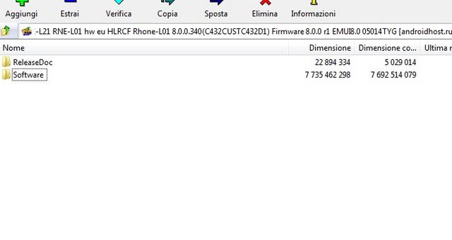

Inizia con lo scaricare questo firmware di servizio - LINK
Una volta scaricato il pacchetto dal suo interno estrai solo la cartella Software

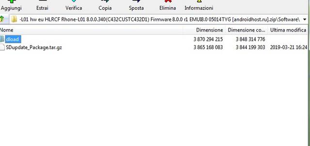

Dalla cartella Software estrai solo la cartella dload
Nella cartella dload troverai tre file
Sposta la cartella dload in una scheda microSD

Cortesemente mi potresti meglio spiegare cosa fare perchè ho dei dubbi:
1) nella directory /cust/hw/ trovo già due cartelle, una eu e una normal;
2) nella directory /version/special_cust/RNE-L01 (dovrebbe essere RNE-L21?)/ti/it.
Cosa fare?
