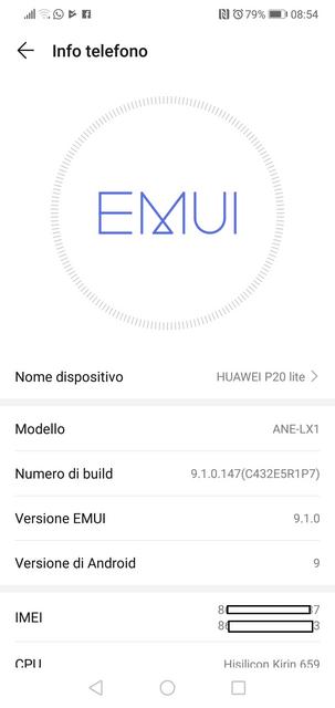

    La possibilità data da hi suite è stata esclusa dopo l'ultimo aggiornamento (il B147). Nella prima versione della 9.1 si poteva fare, e di fatti ho provato a farla con successo tanto per verificare. Ora se vuoi tentare io ti consiglierei di trovare e flashare la prima release della 9.1 e poi vedere se hi suite con quella rom ti fa fare il downgrade come era possibile in quel momento. La rom potresti trovarla utilizzando firmware finder. Dovrebbe essere B132 e comunque utilizza la verifica della rom e se la accetta potresti risolvere. suerte.

    Effettivamente (controllato poco fa) con la versione 9.1.0.147(C432E5R1P7) non da più la possibilità di effettuare il doengrade
