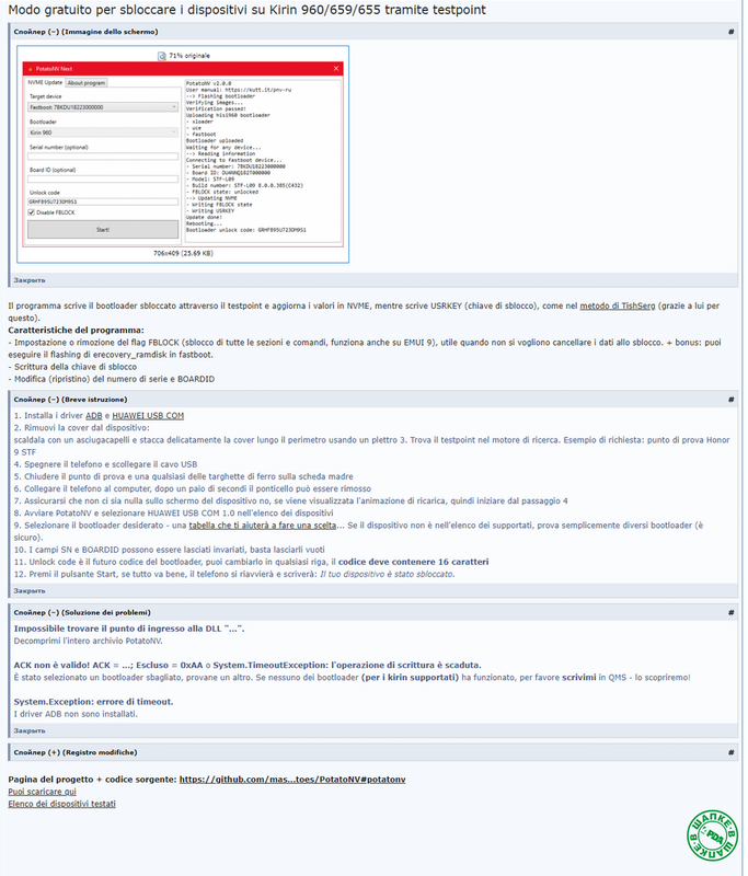

    Oppure, sperimenterei il metodo PotatoNV per lo sblocco del bootloader e, se l'operazione va a buon fine, reinstallerei tutto tramite fastboot
    https://github.com/mashed-potatoes/PotatoNV#potatonv

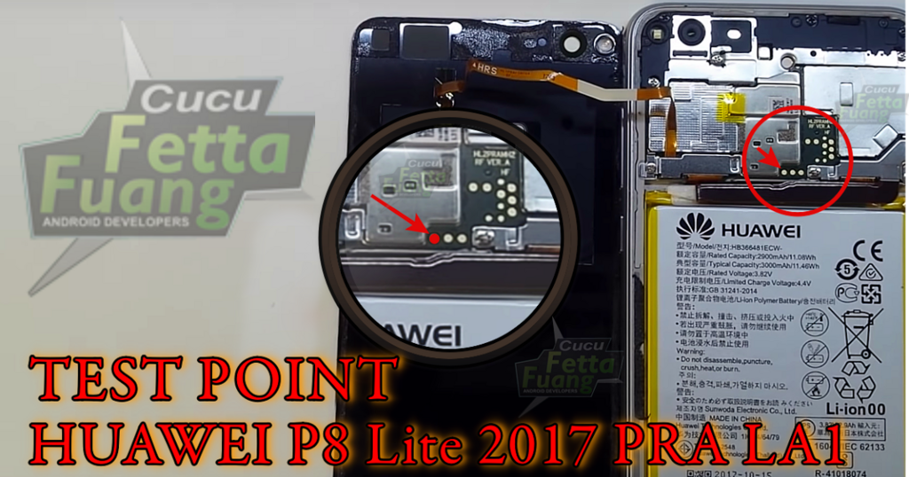

    Parere personale: io proverei il test point e la guida allo sblocco del bootloader di PotatoNV; è semplice, bastano pochi passaggi, anzi forse solo 1.

    quindi rimane la prova della microsd ( laddove fosse possibile con aggiornamento piu' recente ) e quella del testpoint ( per caso c'è una guida dettagliata per quello? grazie ancora)

    prova del test point
    Immagine dei punti del TP PRA-LX1
    Guida https://4pda.to/forum/index.php?show...ost&p=96295203
    Utilizza il traduttore di Google
