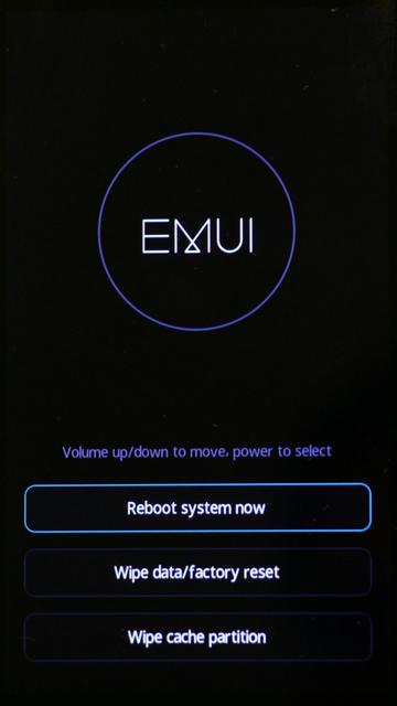

    Recovery Mode:
    La Recovery Mode è una modalità di avvio alla quale si ricorre nella maggior parte dei casi in situazioni di emergenza, in cui si rende necessario il ripristino del Sistema Operativo. Un altro caso che ritorna utile la Recovery mode, vede l'eliminazione dei file della cache.
    Per accedervi è necessario che il dispositivo sia spento; a questo punto premete insieme i tasti Volume Su + Power. Una volta apparso il logo Huawei, rilasciate il tasto Power e continuate a tener premuto per qualche altro secondo il tasto Volume Su.
    Una volta entrati, nella schermata vi ritroverete tre voci: Reebot System Now, Wipe Data/Factory Reset e Wipe Cache Partition.
    Schermata Recovery Mode:
    Reboot System Now è il comando che riavvia il dispositivo in modalità normale.
    Wipe Data/Factory Reset è il comando che serve a ripristinare il Sistema Operativo alle impostazioni di fabbrica, eliminando ogni sorta di dato o applicazione utente che avete sul dispositivo, perciò prima di ricorrere a questa operazione, qualora potete, effettuate un backup preventivo.
    Questo genere di Wipe effettua una pulizia a basso livello ed è irreversibile, pertanto, una volta effettuato, avrete perso tutto.
    Wipe Cache Partition è invece un'operazione che pulisce solo la memoria cache del dispositivo; nessun dato verrà cancellato e nella maggior parte dei casi vi renderà il dispositivo più performante.
