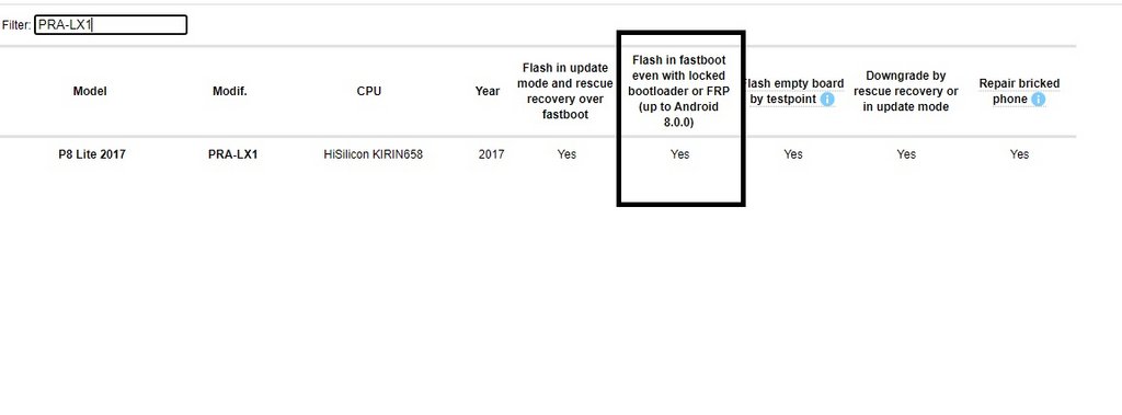

Con DC-Unlocker (DC-Phoenix), andrebbero comprati i crediti e installato il firmware via fastboot
L'assistenza Huawei, lo ripara il problema, perchè hanno gli strumenti per il ripristino del firmware. Tutto ciò avrà un costo.
