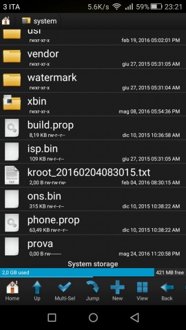

Ok fatta la prova inizialmente mi ha dato anche a me opration faiiled, poi ho riavviato e lo ha creato
https://www.androidiani.com/extra/im...mage_rocCS.jpg
Fatto un riavvio per verificare il mantenimento del file ed è rimasto, continuo a pensare che chi abbia problemi di scrittura in system dopo il root è perché qualcosa sia andato storto.
Il fatto è che tutte le app menzionate precedentemente a me funzionano tutte da titanium a adway

Niente, non c'è verso di scrivere in "/system". Come già scritto nei miei precedenti post, ho fatto il root per ben due volte con tanto di reinstallazione del firmware, ma nulla. Non ho voglia di reinstallare il firmware, rifare il root e riconfigurare il Device.
Comunque resta il mistero visto che, molti su XDA hanno questo problema tutti con bootloader bloccato. Anche altri utenti in questo forum hanno avuto questo problema, con diversi Device Huawei tipo Ascend G7 e G Play Mini.
Ogni suggerimento è ben accetto.
