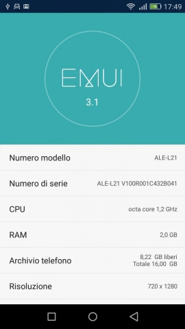

Ha il telefono in bootloop,inutile tentare di installare il firmware, gli ha fallito il system.img
Devi scaricare la 041C e flashare con ADB i 4 file,ricordati di cancellare i 4 file precedenti e di non dare il comando copia e sostituisci all'estrazione dei file.
https://www.androidiani.com/extra/im...mage_xMgjR.jpg
Dopo l'errore ho riprovato e ha installato la 041. Il fatto è che non mi trova aggiornamenti via OTA

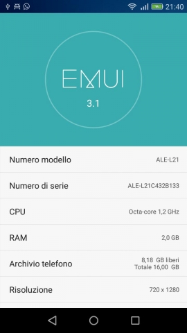

Questa è la B133 CLICK HERE
Copia la cartella dload nella sd e da update fai aggiornamento da locale,dovrebbe installarlo senza problemi.
https://www.androidiani.com/extra/im...mage_pALAF.jpg
Ok perfetto installata ho provato ad aggiornare ma non mi trova nulla devo fare qualcos'altro per completare questo mio primo sbrandizzare?
