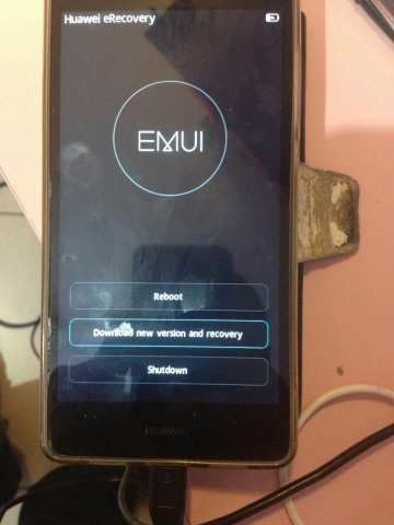

    Ho fatto una prova con il p8lite connesso al pc via usb e sono entrato in recovery sia prima quando avevo la twrp che con la recovery stock ma mi è uscita una recovery differente invece del wipe data/factory c'era dowload and new recovery come da foto
    Inviato dal mio ALE-L21 usando Androidiani App

    Ho fatto una prova per quella foto che ho messo nel post di prima stessa cosa se attaccato alla corrente vado in recovery e trovo quel pulsante cosa ne pensi, di che recovery parla il download sono curioso ma non vorrei fare troppi casini

    Non ho mai usato la recovery stock, ma penso che sia una funzionalità aggiunta che ritengo utile, se non riesci ad avviare il cellulare ma entri in recovery, non diventi matto con il download forzato.
    Di sicuro non crei problemi.
