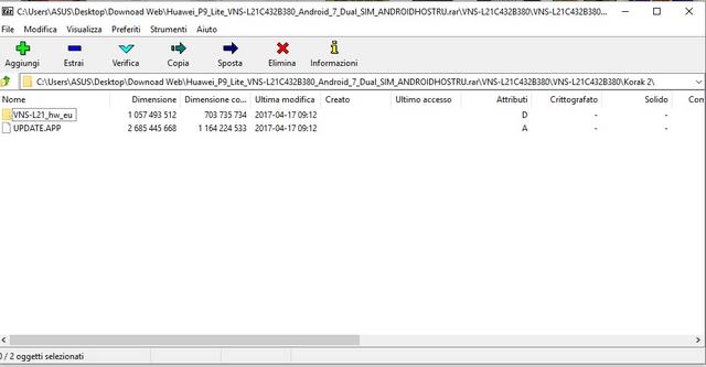

    Quote Originariamente inviato da JuJu75 Visualizza il messaggio
    Dopo aver scaricato il file, avrei dovuto estrarre la cartella dload o software e spostarla sulla scheda sd, ma al suo interno non ho trovato ne una ne l'altra
    https://ibb.co/1JhL1fx
    ho provato a caricare tutto il contenuto... ma mi ha dato "installazione fallita", allora mi sono fermato per paura che si bloccava di nuovo il tel

    Quote Originariamente inviato da Leonida7510 Visualizza il messaggio
    Se è presente una cartella compressa, basta estrarre finchè non si arriva alla cartella dload e proseguire come da guida.
    EDIT: Rinomina la cartella korak2 in dload ed effettua il flash.
    In alternativa, utilizza il metodo 1 della guida sul Firmware di Servizio.
    Niente da fare JuJu75, non vuol partire
    ho fatto diversi tentativi, sia con il metodo 2 che con il numero 1, niente! poi ho provato ad invertire i file... niente!
    forse è meglio lasciar perdere
