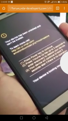

    ragazzi mi trovo in questa situazione C432b181 ed ho bootloader sbloccato e credo recovery stock, ho fatto de-branding proveranno da tim
    ora ho due domande ma x ribloccare il bootloader bisogna essere root? xché cercando di ribloccare mi da fallito x root risk, e poi la schermata che c'č nella foto che allego cosa č, non ricordo se prima di sbloccare il bootloader mi usciva facendo un riavvio dello smartphone.

    Quote Originariamente inviato da magho73 Visualizza il messaggio
    [/URL]
    Forse hai lasciato la recovery stock. Controlla

    Quote Originariamente inviato da MichelangeloR28 Visualizza il messaggio
    [/URL]
    si ho la stock, xché x ribloccare il bootloader devo avere la TWRP?
    Inviato dal mio VIE-L09 usando Androidiani App
    No scusa, ho sbagliato a scrivere. Volevo dire recovery custom. Si serve la recovery stock per chiudere il bootloader. Basta installare una rom o un aggiornamento. Tu
    infatti ho installato il firmware ufficiale ma quando cerco di ribloccare il bootloader mi fallisce l'operazione
    Come provi a sbloccarlo? All'avvio del dispositivo ti esce il messaggio relativo al bootloader sbloccato??
