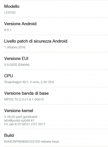

Salve a tutti,
volevo chiedere un'informazione.
Premetto che ho cercato un po' in tutto il forum, ma volevo sapere dove posso trovare una guida per flashare la pixel experience per il le eco le pro3 x720. Non ho recovery se non quella stock eui. Inoltre vorrei provare una esperienza stock di Android, se avete altri consigli rom sono tutto orecchi. Grazie in anticipo
https://www.androidiani.com/extra/im...mage_Ws9AU.jpg questo è quello che ho ora
RAPSOS
Salve a tutti,
Se il modello è il x720 e non x722 non è difficile mettere l'ultima stock disponibile. La scarichi nel telefono la rinominò update.zip. e dall'app aggiorni normalmente. Invece se vuoi procedere con twrp e robot per gestire meglio. Le guide ci sono. Sono tutte uguali. Cambia la recovery che nel tuo caso è per zl1 nel caso del 722 è zl0 e la trovi nel sito della twrp. Twrp.me i comandi sono gli stessi del lemax2 x820. Seguendo quella guida è semplice. Nel dubbio. Chiedi pure nella sezione modding. Dal tuo screen sei su x720 che è zl1
