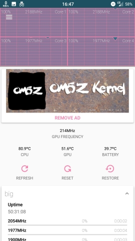

    Ho fatto proprio così, mi ero già fatto il backup, così che in caso dovessi fare wipe data o mi si incasinava e volessi tornare indietro, bastava ripristinare. La partizione EFS l'ho già salvata con TWRP e trasferita sul PC, ma ovviamente spero sempre che queste partizioni non vengano mai toccate!
    Comunque sia, ho fatto wipe system e cache e riflashato tutto, LOS e blackscreen kernel aggiornati (si, ho rimesso anche lui )
    L'operazione è andata a buon fine per fortuna e per oggi tutto ok, sembra che non si sia ripresentato quel problema. Ora monitorerò attentamente la situazione.
    Per la cronaca, sul thread di XDA del Blackscreen, qualcuno parlava del mio stesso problema, ma non mi pare di aver capito che sia stato compreso o risolto. A parer mio il kernel c'entra poco, da kernel adiutor riuscivo a vedere un core al 100% fisso, senza motivo, per me è più la rom.
    Vi terrò aggiornati

    Niente da fare, questo è quello che succede a random durante l'uso normale. Mi sa che proverò un'altra rom su nougat

    Non hai agito secondo quanto ti abbiamo consigliato:
    Avresti dovuto evitare di installare il kernel e vedere prima il comportamento con il kernel originale della rom.
    Capito se vi sono o meno problemi anche con il kernel originale allora potevi passare al Blackscreen....
    Ora non sei in grado di distinguere se il problema é di base della rom o del kernel...
    Se cambi rom questa volta provala prima senza sostituire il kernel.
    Per mia esperienza i kernel alternativi sono molto interessanti ma molto spesso, e non a tutti, hanno comportamenti anomali.
    Inoltre sono di difficile messa a punto.
    D'altra parte anche le CPU e GPU non sono mai perfettamente identiche per tutti i devices...
    Queste leggerissime differenze si amplificano a livello kernel e ne decretano la perfetta stabilità per qualcuno e contemporaneamente l'instabilità totale per qualcun altro...
