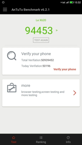

volevo inserire img del valore ANTUTU raggiunto (riducendo i permessi al mio minimo minimo utilizzo) : 94453
...ed adesso, ricomincio con i test 3G e. 3G+
https://www.androidiani.com/extra/im...mage_nnvAo.jpg
