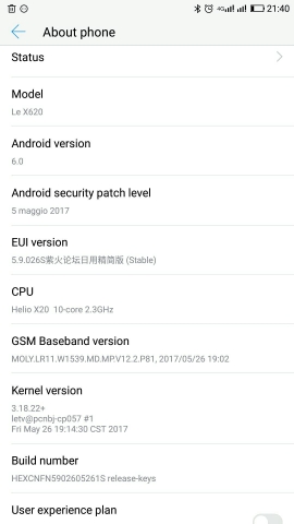

La versione 26s "finta" stock che ho provato non mi ha soddisfatto appieno. Così ho installato un'altra versione moddata della 26s. A parte la schermata di avvio in cinese ed alcune applicazioni da disattivare o disinstallare, il sistema operativo è più veloce e stabile, la batteria dura un paio d'ore in più sembra molto più efficiente anche sotto il profilo della rete.
Vi allego qualche screenshot:
