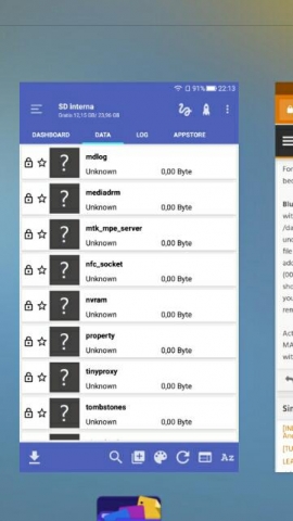

https://www.androidiani.com/extra/im...mage_94BjO.jpg
Si vede l'immagine? Dici che al PC invece c'è qualcosa?
Inviato dal mio LEX626 usando Androidiani App
senpaimorik
USA root explorer quella cartella esiste. Abilita la visualizzazione dei file nascosti. Non ricordo il percorso preciso. Ma deve trovarsi in etc. Se ricordo bene
Inviato dal mio Le X820 utilizzando Tapatalk
Ho usato root Explorer, finalmente ho trovato la cartella, l'ho cancellata (cioè, sinceramente l'ho spostata in tutt'altra cartella, download per l'esattezza, non fa niente vero?) ma ciò nonostante non è cambiato niente :-(
senpaimorik
Non ho mai spostato la cartelle di solito la ricostruisce se non esiste riabilitando i codici. USA 360 root a questo punto. Ma non preoccuparti che comunque tornano sui mediatek
