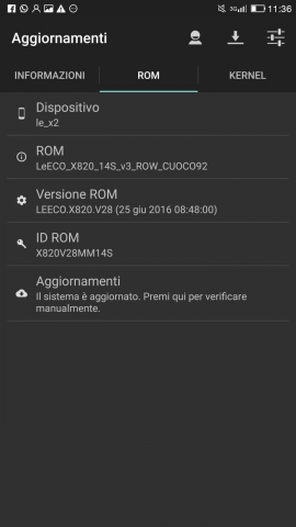

quale rom è installata?

Ragazzi anche a me il sensore non funzionava con nessuna rom, ieri ho fatto i classici wipe ed installato l'ultima di Cuoco92 la 20v v65 all'inizio avevo vari problemi così ho riflashato di nuovo la rom ed ora anche se lentamente dopo aver settato 3 impronte funziona bene, certo su 10 tentativi ne riescono 2 o 3 ma è un passo avanti rispetto a prima che era totalmente morto quindi mi fa pensare che il problema del sensore eccetto qualche caso sfortunato ove il sensore sia proprio rotto, è il firmware..provatele tutte compresa l'ultima di Cuoco..la speranza non deve morire mai:p
