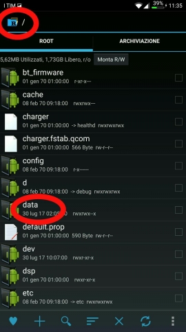

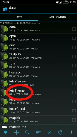

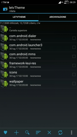

    A) La cosa più semplice è scegliere le icone* di altri temi sempre sullo store eui che più ci piacciono. Una volta individuate scarichiamo ed installiamo il tema(TEMA2)* ;andiamo su file manager nel root=>data=>LetvTheme =>icons=> selezioniamo tutte le icone scelte le copiamo in una cartella che andremo a creare sulla memoria dello smartphone (nome e posizione a vostro piacere).
    B)Reinstalliamo dallo store il TEMA1 ,nuovamente tramite file manager in root=>data=>LetvTheme =>icons=> qui cancelliamo le icone presenti; dopo andiamo nella cartella creata nella memoria con le altre icone ,le copiano e le andiamo ad incollare nella cartella icons nella root. Una volta copiate riavviamo tutto, al riavvio avremo il tema con però le icone scelte(di un altro tema).

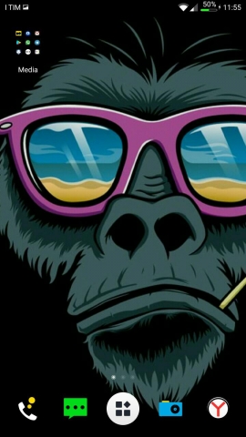

    1)Per schermata home e blocco basta andare su galleria e scegliere come di consuetudine.

    Con il file manager entriamo nella root=>data=>LetvTheme =>com.android.mms=>res=>drawable qui troveremo due immagini :compose_window_bg.png e
    convertionalist_window.png ,che sono lo sfondo della sezione messaggi; non dovremo far altro che sostituire questi con uno dei due sfondi scelti ,rinominando e dandogli le stesse autorizzazioni dei file presenti nel tema(questi due file seppur con nomi diversi dovranno avere la stessa immagine).

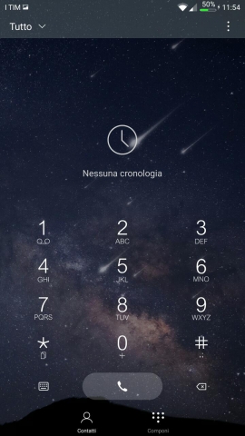

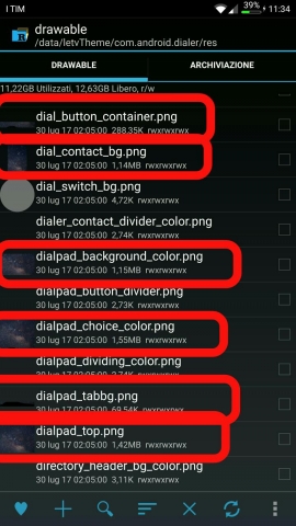

    Per cambiare sfondo al dialer le cose sono più complicate. Il secondo sfondo da noi scelto sempre 1080x1920.png andrà sostituito nella root=>data=>LetvTheme =>com.android.dialer=>res=>drawable=> qui avremo* dial_contact_bg.png che è lo sfondo del dialer principale ,questo andrà sostituito(con stesso nome e autorizzazioni ) con lo sfondo scelto da noi. Successivamente possiamo osservare che nella stessa cartella ci sono anche i file dialpad_background_color.png, dialpad_choice_color.png, dialpad_tabbg.png e dialpad_top.png. Questi file sono semplicemente sezioni tagliate del nostro sfondo primario impostato, quindi dovremo tagliare con la stessa dimensione(vedere dettagli di ogni file) lo sfondo scelto ,rinominare e sostituire i file.
    Una volta fatto basterà riavviare .

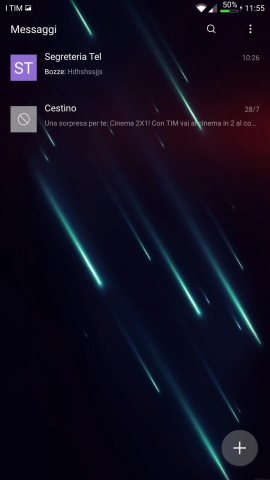

    Se volessimo fermarci qui basterà riavviare il dispositivo.
    [IMG]//static.androidiani.com/extra/imageUploader/uploads/2017/07/image_vSWae.jpg[/IMG]
