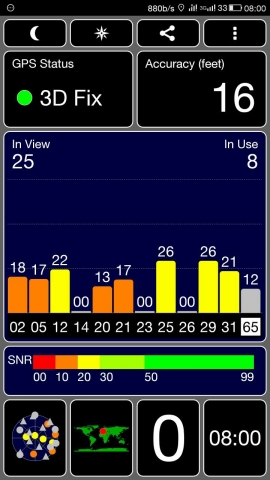

per gps prova GPS TEST fai il fix all'aperto e vedi ACCURACY in FEET che valore ti da

Provato stamattina Google maps senza problemi presa del segnale ed indicazioni stradali.
GPS test: allego risultati considerando che il cielo è grigio e piove
https://www.androidiani.com/extra/im...mage_PZoxb.jpg

Ecco una prova fatta dal balcone di casa (con un piccolo tettino sopra e cielo nuvoloso) non riesco a postare lo screen.. Comunque con circa 15 secondi ha preso il segnale e aveva di accuracy 30 dopo 20-30 secondi è passato ad accuracy 20
