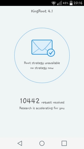

http://images.tapatalk-cdn.com/15/10...b77d8bc594.jpg
Appena eseguito con l'app kingroot sulla versione 20d
Si puo fare sulla 20d meno male che funziona. Io avevo 20d ma brand vodafone e poi ho installato 20c e non posso fare Root instalazione si ferma. Allora non riamane niente che ritornare sulla 20d, pero per togliere bootloader come si procede ho visto la guida ma non'e per 20d.
riccardon94 Tu hai brand Vodafone 20d o la versione EU. Vorei sapere come va la batteria perche quando avevo io mo sembrava che non rege bene, pero era brand di Vodafone.
Ho un Lg G2 mini LG-D620 V20d-222-10 ed ho provato diversi i metodi trovati in rete per rootarlo ma senza successo.Non ho impiegato KingoRoot per i noti dubbi di prelievo dati. Avete per caso qualche altro metodo da consigliarmi ? Sono fondati i dubbi che kingoroot succhi dati ?
