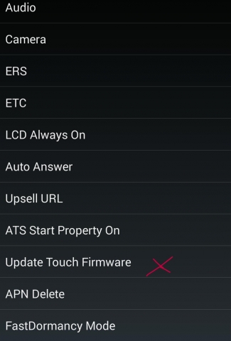

Buonasera a tutti, ho la cloudy 2.1 ad un certo punto non mi funziona più il doppio tocca per spegnere o accendere il display.. ho provato ad aggiornare il touch tramite il menù segreto ma non funziona.. cioè premo e nn si apre più la finestra dei 10 secondi come al solito! Consigli? Grazie https://www.androidiani.com/extra/im...mage_8Qtea.jpg
Non si è mai aperta nessuna finestra dei 10 secondi
Quindi cosa dovrei fare? Prova a fare i wipe?

Bisognerebbe capire cosa hai fatto prima, riprova un paio di volte l'aggiornamento del firmware (quindi clicchi aspetti 10 secondi, riclicchi e altri 10 secondi)
