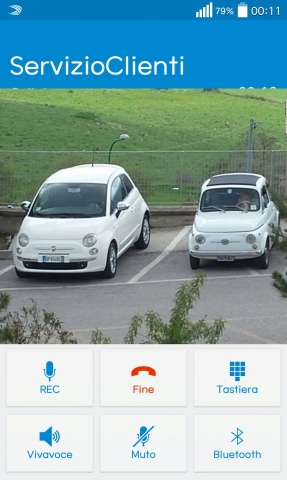

Salve ragazzi tra queste mod c'è per caso la full imag call senza però che l'immagine sgrani e vada oltre gli spazi? Vi mostro un esempio che ho editato con photoshop https://www.androidiani.com/extra/im...mage_3ehQS.jpg ho provato quella che c'è in prima pagina e in pratica mi zoomma troppo le foto dei contatti e i visi si vedono un po' sgranati...
purtroppo non si può fare molto. LG gestisce il tutto in un modo un pò particolare (il famoso cerchietto)
e riuscire a modificarlo non è così semplice. il mio è stato un'approccio diciamo di "compromesso" tra
il cerchietto e il full screen. ci sarebbe un modo, ma richiede uno mio studio più approfondito e del tempo
che non ho, d'altronde non ho modificato solo quello e ogni mod richiede del suo tempo.
un trucco ci sarebbe.... google utilizza ancora una risoluzione bassa (96 x 96 pixel) per la gestione dei contatti.
io per ovviare a questo, sono andato sulla mia dashboard ed ho sostituito le foto dei contatti con altre in alta risoluzione.
oppure potresti provare ad utilizzare "HD Contact Photos" che trovi sullo store
