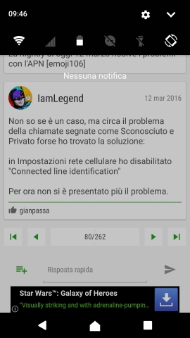

    Per il problema del registro chiamate sconosciuto:
    Sul thread della cm13 un utente ha postato una possibile soluzione.
    https://www.androidiani.com/forum/sh....php?p=7406327
    Fateci sapere se funziona, visto che il problema sembra essere presente solo con operatore H3G, ancora dalla cm13 e affini.

    dove la trovo questa opzione?
    Ultima modifica di gianpassa; 29-01-17 alle 11:06

    Quote Originariamente inviato da dammy1 Visualizza il messaggio
    Non è detto che ci sia...
    Era un'impostazione presente sulla cm13
    Non ho la LOS 14.1 per verificare...
    Sulla aicp per esempio non c'è...
    Ultima modifica di gianpassa; 29-01-17 alle 11:19
    Si sulla Cm 14 non c'è
    Io l'ho cercata venendo dalla Cm13 dove già sapessi dove si trovava.
    Inviato dal mio LG-D802 utilizzando Tapatalk

    Ragazzi hanno risolto il problema i ragazzi del servizio clienti tre social ☺️☺️☺️
    Quindi? Come l'hanno risolto?
  8. #86
    Oct 2016
    30
    Ringraziato 10 volte in 8 Posts
    Non so come hanno fatto però gli ho contattati e mi hanno solo detto di fare un reset sulle impostazioni di rete e che tutto sarebbe stato apposto
    Ottimo!
    Quindi confermi che basta un reset alle impostazioni di rete?

    No devi parlare prima con loro attraverso facebook
