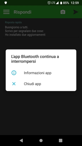

    Buongiorno a tutti.
    Scrivo per segnalare due cose:
    Ho installato due aggiornamenti via ota direttamente con il gestore degli aggiornamenti di lineage 16, senza avere problemi.
    Ho recovery twrp 3.2.3 bumped.
    La seconda cosa è che da qualche tempo il bluetooth mi da problemi, come già scritto in precedenza.
    Solo che ora non va mai, nemmeno appena avviato il sistema. Ogni tanto mi compare la schermata che allego.... Succede a qualcun altro?
    Come posso fare per risolvere?
    Grazie.
    Inviato dal mio LG-D802 usando LineageOS 16.0

    Devo dire che a me il bluetooth non dà nessun problema, anzi, va meglio di sempre. é sempre acceso per connettersi al mi band (2), se mi allontano troppo ovviamente perde il segnale, ma come mi riavvicino si riconnette con facilità e rapidità.
    gli aggiornamenti continuo a farli via usb, evito ota. in generale il telefono é fluido e scattante come non mai, meglio che con os 15.
    purtroppo non saprei come aiutarti, non so se hai qualche sw che va in conflitto o é un problema hw (o io sono fortunato, ipotesi remota!). prova magari a rimetterla da capo dopo aver fatto tutti i wipe e senza aggiungere app (a parte gapp) e vedi se da lo stesso il problema (é una prova, niente di piu)
