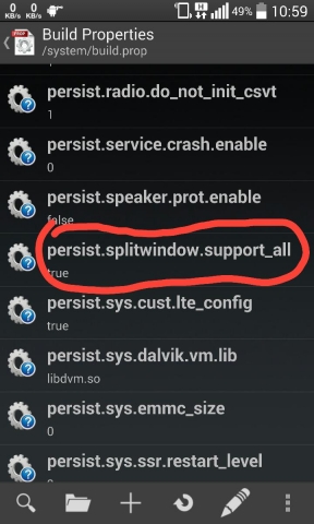

    Allora i requisiti necessari:
    -LG G3 D855 deve essere rootato
    -Scaricare l'app da Play Store "BuildProp Editor". Oppure andate direttamente: https://play.google.com/store/apps/d...ld.prop.editor
    Dopo aver scaricato l'app. Aprire e scorrere fino a quando trovate: "persist.splitwindow.support_all" e mettete TRUE.
    Fatemi sapere se funziona bene, oggi l'ho testato e funziona correttamente!

    Ma con questa procedura hai tutte le app? O poi puoi selezionarle? Perché se uno ha già 100 app addio XD prima che le trova...

    Ho più di 100 app, non crasha. Non è selezionabile. Però potete usare qualsiasi app.

    la sto provando, sembra funzionare bene, per ora nessun crash, la casella di selezione app contiene al momento 96 app
