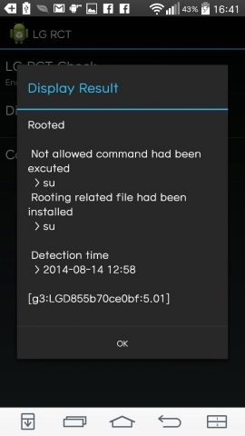

Una domanda singolare.... in teoria, visto che è il tuo telefono, lo dovresti sapere :). Se poi lo hai acquistato usato.... è un altro discorso.
Guarda qui: Digita sul tastierino telefonico 3845#*855# , appare un "Hidden menu". Scorri verso il basso senza toccare niente e arriva fino a LG RCT.
premi, appare un altro piccolo menù. Premi su Display result......
Ok, almeno che non sbaglio é rootato, si l'ho scambiato per il mio z2.

Il precedente possessore ha fatto il root il 14 agosto alla 12,58 (ma non stava al mare?)
Quindi mo che faccio? presumo che avrò anche una recovery installata?
come firmware ho una V10j Global-SI.
P.s questo screen ti indica che il root è stato fatto il giorno tot alle ore tot, non che oggi è rootato (avrebbe potuto fare un unroot) Per sapere se ad oggi hai effettivamente i permessi di root segui il consiglio di @Pisolo911, scarica dal market rootcheker e controlla.
Edit. Non hai recovery installate (Sicuro!) perché ancora non ce ne sono per il G3 :-(

Sicuramente non hai la recovery installata perchè non c'è! rotfl .
In sezione abbiamo solo 2 recovery una TWRP e una CWM ma sono "temporanee", dopo il primo riavvio scompaiono.

Ho installato es gestore file, selezionato root explorer, non ha fatto una grinza!
