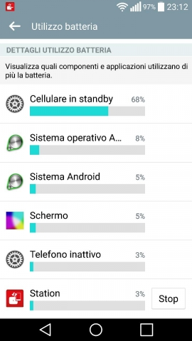

Ho tolto il telefono dallacarica questa notte alle 2. Sono andato a dormire mettendo sveglia alle 6. Il telefono era al 30%. Si e scaricato del 70% stando fermo sul comodino .ce qualcosa che non va?
Sicuramente qualche cosa rimane aperto, prima di tutyo vai in impostazioni, batteria e vedi quale app ti diceche consuma più di tutti.
Dopodiche scarica wakelock detector e greenify.
Con la prima app vedi quali applicazioni rimangono attive durante lo standby e con la seconda le iberni
Puo essere che il telefono in stamdby consuma cosi tanto 68%
Inviato dal mio LG-D855 usando Androidiani Apphttps://www.androidiani.com/extra/im...mage_EWbvQ.jpg
A me sinceramente sembra strano.. L'ho tenuta un bel po' e non ho mai avuto questo problema... Hai controllato con gsam le applicazioni? Secondo me non ti va in deep sleep la cpu...
Quindi che devo fare? Ieri sera so andato a dormire e sta mattina era al 30% un consumo cosi elevato mai avuto
Da quello che vedo sembra come se lo schermo rimane. acceso, scarica wakelock detection che ti dice quali app rimangono attive in stand by, dopodiche cliccando su tale app e sul tasto greenify (se hai l app scaricata) te la iberna ogni volta che va in stand by
