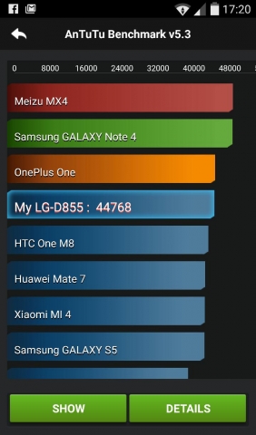

    Le potenzialità sono veramente enormi.
    Questo punteggio è stato ottenuto sulla rom stock con il Rin kernel cambiando solo Frequenza/Governor/Scheduler.
    https://www.androidiani.com/forum/mo...scheduler.html
    Come hai fatto ? io con rin kernel lionheart come governor e io deadline non sono antato oltre i 40028 ( forse l'ho anche leggermente overcloccato perchè mi pare che di default la frequenza massima sia 2457600 mentre il mio è impstato a 2534400)
    Nelle operazioni di overclock bisogna avere molta pazienza.
    - MpDecision su ON
    - Risparmio energetico a 0
    - Regolatore di temperatura su NO
    - CPU Governor su performance
    - ZRAM ON
    - Frequenza GPU 578
    - Voltaggi MPU 2688 MHZ +1 step
    - Voltaggi MPU 2764 MHZ +1 Step
    - Scheduler VR
    - Frequenza minima 883200
    - Frequenza Massima 2764800
    - Temperatura Ambiente 16 gradi (esterno)
    - Temperatura Batteria 28,9 Gradi
    - Temperatura CPU 39,5 Gradi
    - Termal mod extreme 80 gradi.
    - Applicazioni in background nessuna.
