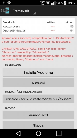

Io rimango su questa schermata e non mi fa fare niente,consigli?https://www.androidiani.com/extra/im...mage_vSThu.jpg

hai eseguito tutti i passaggi al primo post di questa pagina? flashato prima lo zip e dopo installato l'apk?
Ah lo zip no,mi tocca tornare a kk per installare la recovery e ritornare a lollipop?

bè senza root e recovery non puoi installarlo
