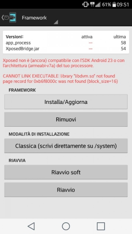

Ciao a tutti, avevo la 30b con root e xposed, ora che sono passato a 30f non riesco più ad installare xposed, ho provato più volte , ma mi dice che xposed(sdk23 non è ancora compatibile) perciò non me lo installa, cosa potrebbe essere? Sono sempre riuscito ad installare xposed su ogni dispositivo ma questa volta no

Sicuro di aver scaricato la versione Arm e non Arm 64?
Inviato dal mio LG-D855 usando
Si, l'unica cosa che non ho fatto è flashare lo zip spirit perché non lo trovo da nessuna parte

Non si installa comunque:((
nikoli
Devi prima flashare il xposed-v84-sdk23-arm e subito dopo il XposedSupport_D855-30b_xpirt e per ultimo l'installer alpha4
