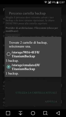

    Anche a me le foto vengono salvate e viene identificata con un codice. Il problema è che non sono abilitati i permessi di scrittura, quindi ho problemi con Titanium Backup ed inoltre a quando utilizzo gestori diversi dal file manager di lg, le cartelle all'interno della sd non mi vengono visualizzate,in pratica la sd per questi programmi risulta vuota ,all'interno vedo solo la cartella android

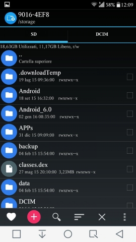

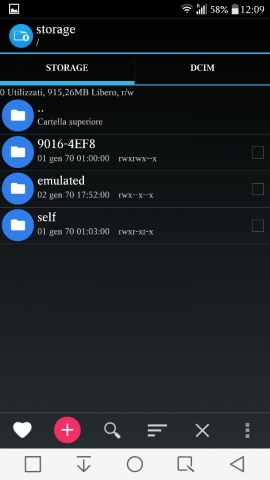

    Intendi queste?

    Si. Se con TB clicco sulla cartella che contiene i miei backup quella con le 9016-4EF8 ,me la seleziona ma mi avvisa che la cartella non è scrivibile con tanto di simbolino rosso .
    Per la seconda immagine la riesco a vedere anche io , ma quando entro nella terza immagine, è presente solo la cartella Android le altre cartelle (che sono presenti sulla sd) non me le fa visualizzare
