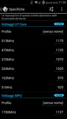

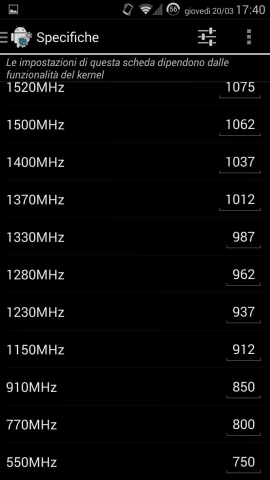

Siccome non ricordo bene il settaggio preciso che ho fatto rispetto al voltaggio di default, come ho scritto prima, vi posto gli screenshoot della mia configurazione da trickster mod:
https://www.androidiani.com/extra/im...mage_wjkdX.jpg
https://www.androidiani.com/extra/im...mage_lsKkr.jpg
https://www.androidiani.com/extra/im...mage_hdSS2.jpg
Ho impostato questi settaggi abbassando i voltaggi contemporaneamente, di 25 in 25, (trickster permette di farlo di default, tramite la finestra che c'è all'inizio di ciascuna tabella del voltaggio) finché non ho trovato il voltaggio più basso possibile da mantenere, senza che il cellulare mi si bloccasse. In base alla versione del processore che avete (in gergo:Rev o Revision, seguito da un codice tipo 0008, che indica il numero della versione: potete trovarla nella schermata "performance settings" delle impostazioni di Android) potrebbero essere possibili anche voltaggi più bassi, ma bisogna provare a variarli su ogni telefono, non è una questione universale che vale per tutti i processori.
NOTA BENE: questi settaggi funzionano bene con processore underclockato a 1300 Mhz, quindi se volete settare la frequenza di clock ad una potenza superiore potreste avere dei blocchi improvvisi e dover riavviare il telefono..per cui, vi consiglio di fare delle prove personalmente, e trovare la configurazione che va meglio per voi ;)
Se vi sono stato utile, premete il tasto "Grazie" :)
