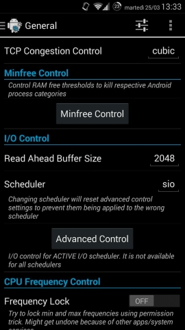

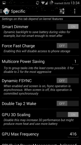

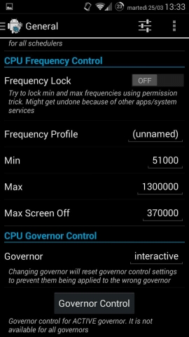

Sul mio p880 ho la beanstalk 4.4.285 .volevo soltanto chiederti se potevi dirmi quali setaggi hai messo su trickster mod per risparmiare al meglio la batteria.
Nelle discussioni ho visto cosa hai postato però ho fatto confusione e quindi adesso mi si frezza il telefono. Grazie mille per l' attenzione :)
[quote name="Sofia3015" post=5776758]Ciao Peppethustra !
Nelle discussioni ho visto cosa hai postato però ho fatto confusione e quindi adesso mi si frezza il telefono. Grazie mille per l' attenzione :)[/QUOTE]
Ti posto i miei screen di trickster :)
https://www.androidiani.com/extra/im...mage_HvDiK.jpg
https://www.androidiani.com/extra/im...mage_80gO8.jpg
https://www.androidiani.com/extra/im...mage_SMxoQ.jpg
https://www.androidiani.com/extra/im...mage_qJERH.jpg
https://www.androidiani.com/extra/im...mage_hPxot.jpg
https://www.androidiani.com/extra/im...mage_FbE2G.jpg
Unico appunto: se vuoi che il telefono sia più reattivo quando ti arriva una chiamata o una notifica a schermo spento, imposta a 620000 il parametro "freq. Max a schermo spento" (quello che nel secondo screenshot è impostato a 370000)

Grazie mille !!!!!! i tuoi consigli sono ottimi :Drotfl
ultima cosa ,i voltaggi LP core e i voltaggi MPU io ho messo -75 ( mi sembra ) ma sono uguali ai tuoi. tu quanto hai messo ?
mi consigli di alzare la frequenza a schermo spento ? in questi ultimi giorni quando sblocco il cell ,ci vuole un secondo in più per accendersi. tu sai il perchè?
Non c'è di che! ;) Si, credo siano uguali, confrontali con gli screenshot ;) Il problema dell'accensione schermo è dovuto proprio a quanti MHz il processore può usare a schermo spento..per cui, aumenta la frequenza e noterai un maggiore reattività :)
